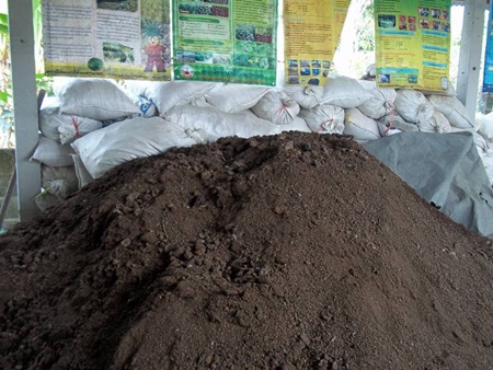

หลักพิจารณาปุ๋ยหมักพร้อมใช้
1. ปุ๋ยหมักจะมีสีน้ำตาลเข้มถึงดำ
2. อุณหภูมิทั่วกองปุ๋ยหมักมีค่าใกล้เคียงกัน เนื่องจากเกิดปฏิกิริยาการหมักเกือบหมดแล้ว
3. หากใช้นิ้วมือบี้ ก้อนปุ๋ยหมักจะแตกยุ่ยออกจากกันง่าย
4. พบเห็ด เส้นใยรา หรือ พืชอื่นขึ้น
5. กลิ่นของกองปุ๋ยหมักจะมีกลิ่นฉุนที่เกิดจากการหมัก
6. หากนำปุ๋ยหมักไปวิเคราะห์ในห้องปฏิบัติการจะพบอัตราส่วนของคาร์บอน และไนโตรเจนประมาณ 20:1 หรือคาร์บอนมีค่าน้อยกว่า 20 (ไนโตรเจนยังคงเป็น 1)
